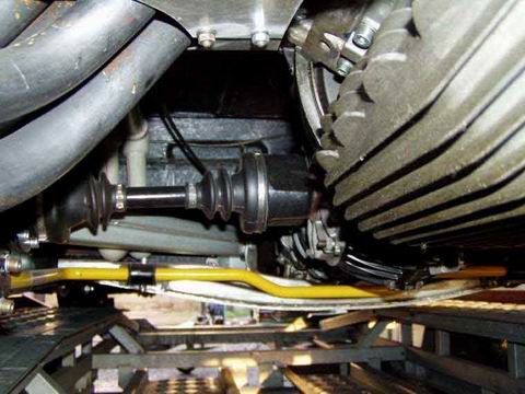

Prosim vas, tie gumene manzety na homokinetaky co su tu na fotke su pre ake auto?

ja si to tjez planujem robit, ale planujem stabilizator uchitit na ten zadny ram co je za motorom. este nevjem presne z coho ale rjesenie z Lady Samary sa mi celkom pozdava, popripade prejdem vrakovisko a njeco hadam najdem co sa bude hodit 1

22.09.2005
-> Tom: Na mém rapidu to původně bylo. Ale v době koupě už ne. Majitel říkal že do zatáček to sedělo jako cip. Ale měl to moc snížený a prej s tím pořád škrtal. Tak to dal pryč... Takže nemohu posoudit jak by se to s ním chovalo.

Tom
-> mates: Nevim, to jsem někde stahnul na webu. Ale podle toho co jsem študoval různé podvozky, tak by to u škodovek z motorem vzadu mělo spůsobovat větší přetáčivost, tak nevím. Doufám že se někdo ozve kdo to má, nebo měl, aby řekl jak se to s tím skutečně chová.28

mates
zajímavá fotka, tak by mě podobná úpravička zajímala....z čeho je ten stabík?

Tom
Máho někdo na autě, nejlépe s vlečkou? Jak se to s ním chová? Popřípadě co se na jízdních vlastnostech zlepšilo, nebo i zhoršilo. Děkuji za každý příspěvek. 1
