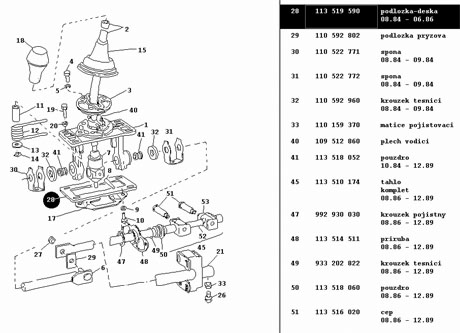

Zajima me o kolik se musi zkratit tahlo razeni z 4q na 5q. A to ho mam uriznout a zase konec navarit spatky ? Uz jsem si tam chtel dat 5q a ztroskoutal jsem na tomhle. Nebo shanet origo tahlo na 125ku?

-> hans: Je to tak, jak píše Jirka. S tím 1 cm je to cca, přesně jsem ji neměřil.

-> hans: Neovlivní, musíš jí poladit tak akorát, já mám rok 1983 a podložku jsem taky musel udělat. Uďál jsem jí z pertinaxové destičky a neměla snad ani ten 1 cm.
Spíš tak 0.7, musel bych to ale změřit.

-> Pilot 105: podivam se estli tam neco jako podlozka je - nevim a uz ani nezjistim z jakyho roku ten rapid byl...
ale v pripade ze tam podlozka neni ale mela by, bude ten 1cm rozdilu hrat na celkove delce radici tyce velkou roli, myslim estli to vyrazne ovlivni presnost razeni (tyc pak tudiz nebude v rovine...)??

-> hans: No v období roku 84 -86 se montovala ještě cca 1 cm silná podložka pod konzolu.

-> hans: jo je. kulisa razeni ma dole u 5q jeste takovej plech a neprotači se ji ta tyčka :) a tahlo řazeni je na 5q kratši proto ze je prevodovka delsi tak proto muzsi byt tahlo kratši.
