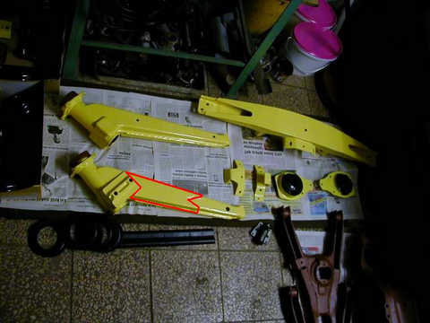

-> Jarda: no jasne ze zespodu... proto sou ty vyztuhy vykrojeny... prilozis je zespoda a das co nejbliz kolu to jde... foto tady, TUNER#2 promine 4
zvětšit přední náprava - vyztužit? - obrázek od Majkl vložen 26.09.2005 11:31:44

-> Majkl: koukal jsem, ze podle LA se ty vyztuhy na sikma vari jen ze spodu, memas nekde fotku, kde by se to melo spavne varit, kamos sikma obalil 2mm pleche navrtal, kde se dalo a provaril, Acka nema, drzi to , ale ta hmotnost10
