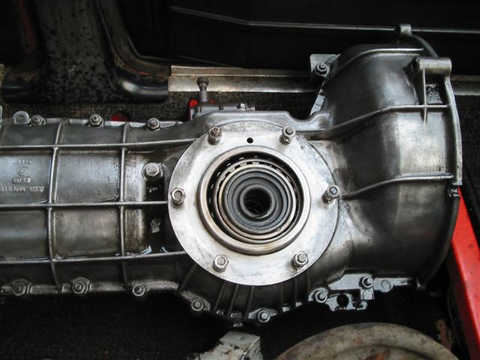

Hejbe se diferenciál?

-> Majkl: tak když se nic nehejbe, jak to bude jezdit přeci jenom ten diferák by se mněl alespoň točit ne2 3 3

tak vsem diky, bylo to tim ze ty veky loziska byly povystrceny o kousek ven, nacpal sem je zpatky a nandal vika a je vse pri starem, nic se nehybe... uf 6

-> Pepino RS: jo diky moc, tohle sem presne chtel slyset 4
prave na ty fotce je videt jaxe to hejblo no.. sem se lek ze se tam neco zkurv*lo 5

-> Majkl: je to je uplne normalni az tam das spatky ty vika ddelat to nebude tedy pokud das ty vika + vymezovaci podlozky tka jak byly.. 4

-> Majkl: Pokud dáš víka a podložky tak jak původně byly tak by to mělo být v pořádku .Na fotce je vidět jak jsou posunutá ložiska.

-> Majkl: slozit presne tak jak bylo a doufat. Jakmile by to hucelo musi to rychle ven, pac by se rychleji poskodilo soukoli.
Druha moznost je to odnest k nekomu, kdo ma pripravky na usazeni diferencialu.....

super to moc neni, pokud ta bocni vika skutecne drzi ta loziska a vlastne definuji vuli, tak zvlast pokud je pod nima nejaky tesneni uz ta vule nebude stejna jako pred tim...

Hýbe se protože víka a podložky vymezují boční vůli.

hejbe se diferencial do stran (i nahoru) kdyz mam vyndanou prevodovku z auta sou z ni vyndane poloosy a sundane ty bocni kryty???
kdyz zastrcim prsty do del po poloosach tak se s nim da hybat asi 1-2cm, je to normální??
