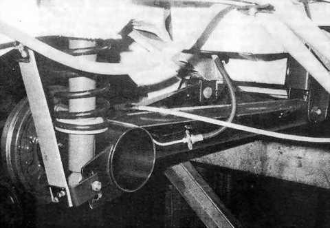

-> Radis130: tak si sezene kousek kurty od nekoho kdo jezdi z nakladakem- je to samy..

Ty tlumiče to vydržej. Já mam sice kyvku, ale nemam ty origo pásky co to držej při vyheverování. Mam HP už asi 3 roky, na heveru to bylo mockrát a nic se neděje. Neboj se a kup je.

dají se tam dát popruhy, jednu dobu tam byly sériově, myslím že na Garde! ty popruhy spojujou konec podélného ramene s kastlí

Dostal sem nabidku na sport. tlumice HP sporting na S. 120...ale mam Rapida a tam je resen doraz jiz na tlumici(zadni naprava) a ve S.120 je jeste na naprave. takze by pri heverovanio auta mohlo dojit(pri namontovani do Rapida) k vyjeti pistnice z tlumice....Nevite jakym zpusobem to vyresit?
