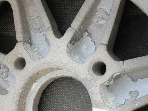

ukazka jak taky muze vypadat po opiskovani jinak luxusni elektron.....

-> Pavel Korbelář: čím přidělat nevím. Ale elektron zevnitř koroduje a nemusí to bejt poznat. Takže potom to kolo může prasknout. A to by ve větší rychlosti bylo asi docela v prdeli
. Nějakou defektoskopickou zkouškou by se asi dalo ověřit jak na tom jsou.... Když na nich budeš jezdit slušně tak to bude asi ok
. Nějakou defektoskopickou zkouškou by se asi dalo ověřit jak na tom jsou.... Když na nich budeš jezdit slušně tak to bude asi ok21:42:07
