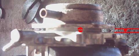

Baghira
-> Pavel Korbelář: Přesně tu jsem měl a kvůli tomu jsem odbrousil ten lem na karbecu asi o 5 mm. Pokud se to vevnitř dobře dotěsní, tak je to fuk, ale osobně bych to zrušil i kvůli vejšce, kdy bys to takhle měl výš a jak známo s LPG je každej milimetr nad airboxem dobrej :-).

takže tahle mezera neva?

Baghira
-> Pavel Korbelář: No nesmí tam bejt hlavně mezera, kudy by proudil vzduch, jinak ti to všechno rozhodí. Pokud to je jen vyšší, tak to neva (pokud máš dost místa), hlavně to musí těsnit. Jinak já jsem kvůli mixéru musel taky ten lem na víku karbu asi o půl cenťáku snížit, aby si to sedlo.

Já mám taky otázku
musí být směšovač sedlej až na ůplně na výčku karbce? já to mám vyšší a nesedí to ůplně, je tam 1cm mezera
