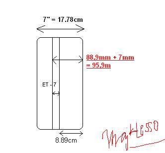

-> Majkl: což jde ale dopočítat prictenim -ET k "vzdál.vnějšího okraje ráfku od dosedací plochy"
takze sem to spocital ja puvodne spravne
takze diky moc všichni5

-> Pepino RS: jo to je docela dobry, jen tam neni zaporne ET 8

-> Jirik: nepotrebuju srovnani se skodovackym diskem, ale univerzal navod jak spocitat kam az bude kolo zasahovat (ber to tak ze doma nemam skodovacky rafky) 4

-> Jirik: a muzes mi potvrdit to co jsem napsal a to co je na obrazku?

-> Majkl:
Škodovácký ráfek - 4,5 x 13 (ET 27,5)
1 Palec - 25,4 mm
------------------------- -------------------------- ----> 7x15 (ET 35)
7*25,4 = 177,8 mm (šířka ráfku 15")
-> 4,5x13 (ET 27)
4,5*25,4 = 114,3 mm (šířka ráfku 13")
177,8 - 114,3 = 63,5 mm (rozdíl 15" - 13")
63,5 / 2 = 31,75 mm (počítej tedy s + 31,75 na každou stranu oproti škodováckému disku).
ET 27 - ET 35 = -8
Takže vnější strana vyleze z blatníku oproti Škodováckému ráfku :
31,75 - 8 = -> o 23,75 mm
------------------------- -------------------------- ---A to si už odměříš na autě metrem.

cauves, potreboval bych nejakej navod jak spocitat podle ET a sirky rafku v palcich jak venku z blatniku poleze kolo, resp, jak daleko od naboje bude vnejsi kraj kola. mate nejakej navod?
napada me napriklad vzit např. rafek 7x15 ET-7
7" je 17.78cm
stred je posunutej o 7mm smerem k vnitrku od stredu, takze polovina rafku + zaporne ET to je 9.59cm a to se rovná vzdálenosti vnejsiho lemu kola od náboje?
zjistim takhle jak kola polezou z blatníků kdyz prilozim metr k naboji a podivam se kam az dosahne tech 9,59cm??
