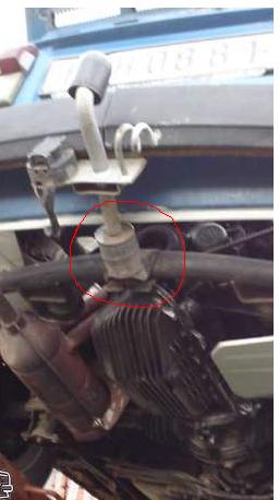

Hurdis
-> Crisp: 14.10.05 08:18:10
Myslíš tohle? Podle mě nejjednoduší a nejrozumější řešení koule na škodovku.

tak bud drzi na stredu pricky motoru pres takovy dve do oblouku ohnuty tycky (ja nevim jak to popsat
) a nebo je chyceny spolecne s prickou motoru. V prvnim pripade staci povolit ty srouby na narazniku a z pricky odsroubovat ten drzak, v druhem pripade je treba stracit pod tu pricku hever, vysroubovat srouby, vyndat tazny a pricku zase prisroubovat. Nevim, kterej c*** tohle vymyslel, ten prvni zpusob je mnohem jednodussi.
) a nebo je chyceny spolecne s prickou motoru. V prvnim pripade staci povolit ty srouby na narazniku a z pricky odsroubovat ten drzak, v druhem pripade je treba stracit pod tu pricku hever, vysroubovat srouby, vyndat tazny a pricku zase prisroubovat. Nevim, kterej c*** tohle vymyslel, ten prvni zpusob je mnohem jednodussi.08:18:10
