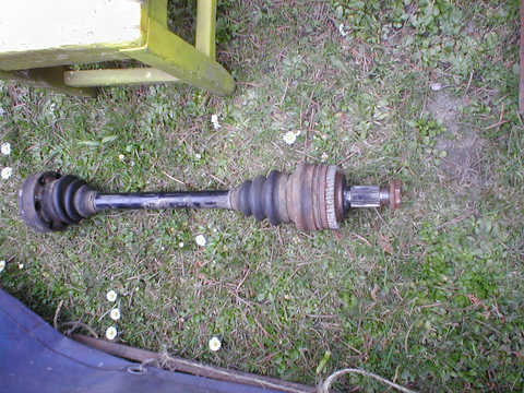

-> Adam Radimovič: no jasny tak tyhle klouby jsou stejny jako na starym gardesu.. roztec jako rapid ma tusim 735 jen ma 10 srouby ale jistej si tim nejsem zkusim to pomerit.. jinak stary BMW rady 3 mnely takovy klouby jako jsou na obrazku akorat ze je mnely na obouch koncich stejny..

aDAm
vpravo se to dava do ramene na unašeč a vlevo je přiruba na unašeč do převodovky

aDAm
BMW E30 325i

aDAm
-> Pepino RS: jako mam doma poloosy z bawka a ty maj zakončni hřideli...jak vypadaly old garde ramena netuším
