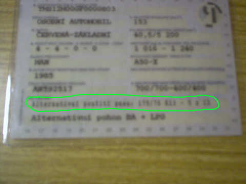

-> Petr Miklík: Tak dnes se to už píše..
Pro ty kteří vidí rozmazaně:
Alternativní použítí pneu 175/70 R13 - 5 x 13
19:54:14

-> King: Já jsem to absolvoval rovnou s přepisem. Chtěl po mě borec na dopravce vyjádření od škodovky dokument THZ. Já ho měl vytisklej a tím jsem ho přechcal
Jinak na každé dopravce by ho měli mít. Kouknul se do toho papíru a bezproblémově to zapsal. Akrorát že za změnu se platí 50kč. Neboj zapíšou ti to v poho.
-> Matsoft: Právě že do malýho techničáku se to ted už píše. Mám tam zapsaný LPG a tyto gumy.
Jinak na každé dopravce by ho měli mít. Kouknul se do toho papíru a bezproblémově to zapsal. Akrorát že za změnu se platí 50kč. Neboj zapíšou ti to v poho.-> Matsoft: Právě že do malýho techničáku se to ted už píše. Mám tam zapsaný LPG a tyto gumy.
