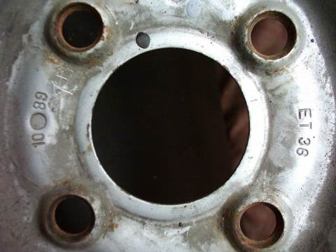

Vojta - zrušená registrace
2 a zepredu...
Takze dira na disku vypada asi tak...
