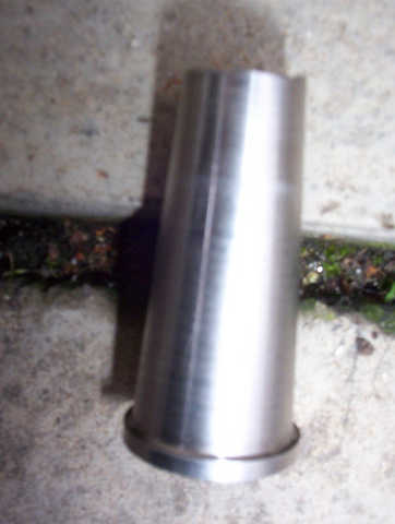

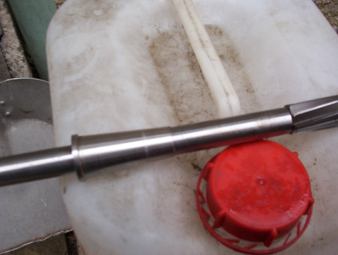

-> PeterP136:
malý průměr 14 mm
velký průměr 25 mm

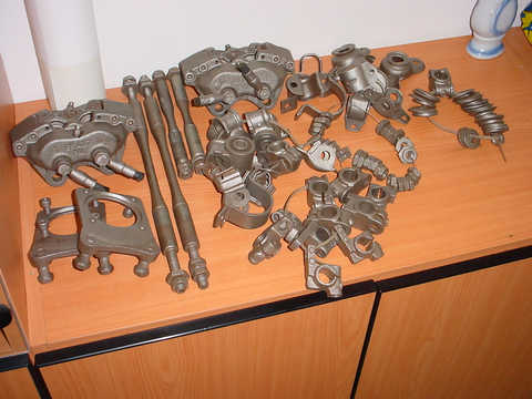

-> Dušan: ne ty dily jsou jen opiskovany.
vcera jsem je odmastil a macel v zakladu

-> ps: Ja viem o aky vystruznik ide, a mam presne ten co sa pouziva na skodovky (ostal v garazi po majitelovi skodovky, ktory spravoval auta aj druhym), len ten kuzel nemam a neviem ako by mal vyzerat.

Tuxik
-> Majkl: hele pak mi napis kde maji tu redukci, na tohle jsem pri repasi nemyslel... diky

-> PeterP136: To je specielní dlouhý výstružník a na druhou stranu se dává kužel abys měl rovinu a vystružil to najednou

-> Tuxik: Netreba k tomu vystruzniku este aj nejaky kuzel? Vystruznik totiz mam, ake v dielenskej prirucke je nieco o nejakom kuzeli.

shodou okolnosti tady mam u sebe tu drobotinu jaxme se o ni majkle bavili.taxem zvednul prdel ze zidle a posilam foto

dneska jsem byl piskovat veskerou drobot na napravu a vetsinou tomu nic neni.kolikrat to kupovat je zbytecny.
