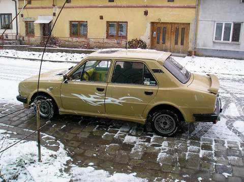

posledni jizda letos na apollech

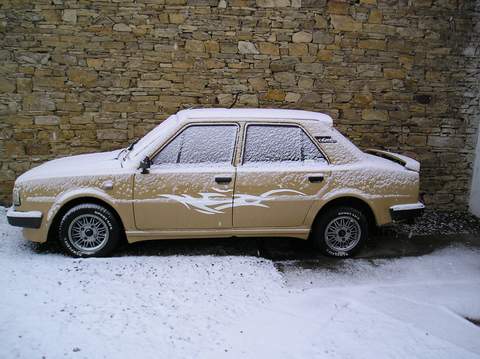

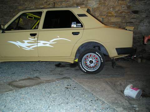

COKAPIK
takhle ted auti vypada

Tak chtěl bych všem poděkovat za rady dne sjsem nainstaloval domečky ze 130cky a auti je přesně tak jak sem vždy chtěl......kola rovný a auto vůbec nesedí má krásně zvedlý zadek.

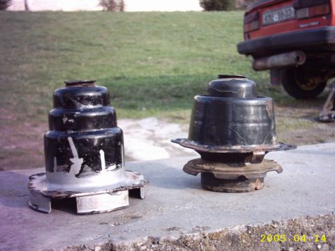

-> Petr Miklík: Ten rozdíl v těch miskách je kolem 2,5 cm, ale z hlavy ti to neřeknu. A já mám vlečku, pružiny z rapida, a misky a tlumiče ze Š120. A má to takhle i tuším Labros. Já to mám už dva roky a najezdil jsem s tím asi 25 000 a pohoda.

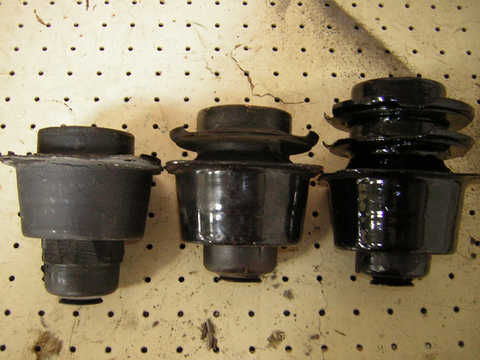

gryzly....diky a zajima me ted jeste co tlumice budu moct pouzit klasiku 120?neni to vyssi ten vrch te misky?budou stacit delkou?
12:55:12
18.11.2005
18.11.2005
-> Petr Miklík: serie Š130 a Š120

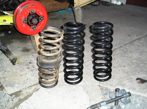

jo tak asi takhle je v nich rozdil v tech pruzinach je to cca 2cm max 2,5cm

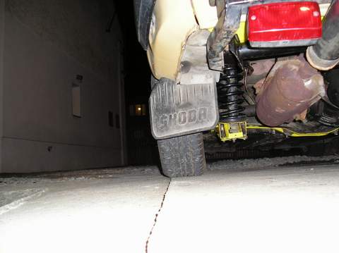

tuner....nene ty 2cm budou akorat a ty 3cm by meli perfektni.....ono na te druhe fotce to vypada celkem moc ale zase tak moc to neni jsou na tom guky 175/60 coz jsou sami o sobe dost malinky tudiz musim sehnat ty domky a uvidime...je to nedostatkove zbozi?
17:14:37
16.11.2005
16.11.2005
No tak to je strašně vysoko ato Ti tolik nesedne. Rozhodně pokud jsi je nechal dělat ze silnějšího drátu, tak měli být kratší - o kolik to Ti bohužel nikdo neřekne a tak budeš muset řezat a nebo zkus ty domky, ale to budou ty 2,5 - 3 cm a tohle chce o víc.

ve skutecnosti to vypada o dost hur

-> Petr Miklík: Domyky úplně v poho - drží na dvou nebo někomu na čtyřech šroubech - já taky měnil 120 za 130, ale z důvodu zástavby vlečky.

ne ne dolu to potrebuju vic jak o 1cm pokusim se to nafotit......tak a dostanu to tam v poho kdyztak ty domky?nemate nekdo foto jak vypadaj?
16:52:45
16.11.2005
16.11.2005
-> Petr Miklík: Je v tom rozdíl asi 2,5 cm a nemají ten silentblok v sobě jako 120, takže by Ti to kleslo asi o ty 2,5 - 3 cm dolů. Pokud to chceš dolů jen o 1 cm, tak to si dle mě ještě sedne, ale chce to alespoň tak 1000 km.
16:40:35
16.11.2005
16.11.2005
-> Petr Miklík: V ti to nezmění ale auto by šlo tak o 3cm dolů ale zatím jezdi až si to sedne

ps.....pocki pocki to me celkem dost ted zajima ze by snad konecne reseni?jakej je v nich rozdil oproti 120ckovym?
15:54:58
16.11.2005
16.11.2005
-> Petr Miklík: Tak můžeš dát domečky pružin ze 130 ale zatím ještě počkej a jezdi
