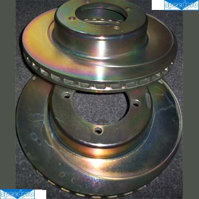

red.bill
co jsou zač ty kotouče ze speedpra??

MajkiTuner
Chlazené kotouče ŠKODA
Chlazené kotouče ŠKODA pro 4-pístkové brzdy a seriový průměr 247mm. Cena za kus.
1733 KČ
1733 KČ
