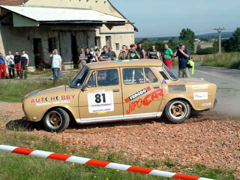

-> Libor: Určitě nekombinovat, asi by to nemělo moc dobrý jízdní vlastnosti. Ty zadní lemy se daj buď vyklepat, nebo se tam převářej přední lemy. Pak to může vypadat asi takhle jako naše bejvalý nářadí.
zvětšit napravy - obrázek od Filip Krtička - zrušená registrace vložen 19.11.2005 11:29:45
