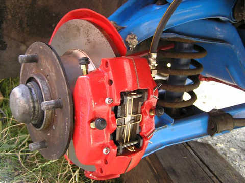

-> Labros: tak ty moje když se obetřou tak vypadají ještě docela dobře.Ono je to pískované a pak stříkané komaxitem tak musí

-> doyle: No to by potom opravdu neodvzdušnil, kdyby měl odvzdušňovák na spodní straně brzdiče, to je fakt

Jo takhle - jestli neprohodil brzdiče!
-> doyle: Jé, takhle taky vypadaly moje brzdiče, když jsem je dával na auto... Proč jen po roce vypadaj nějak jinak?

Doyle
-> sep: jo ten přesně jsem koupil!Zkusím to vyměnit a uvidím.Zatím dík
-> Faňas: tak to jsem nepochopil!Které odvzdušňováky myslíš?Jak nahoru nebo dolů?To jde otočit?

Faňas
Cus nejdřív se mrkni jestli jsi je nezaměnil a nenamontoval jsi je obráceně...Odvzdušňováky musí být nahoru...Když je budeš mít dolu tak můžeš šlapat jak chceš a neodvzdušníš to nikdy... (:
