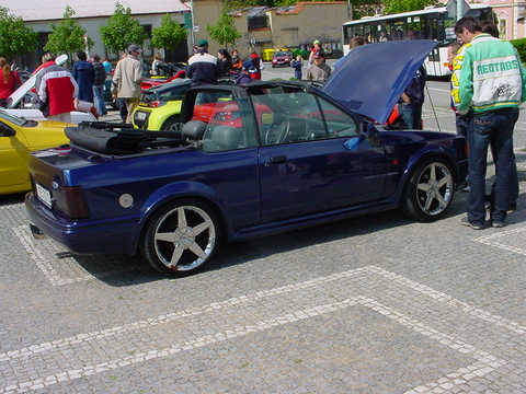

-> Pilot 105: to bude ono,ja to videl na srazu kabrii a ten majitel rikal ze to je strikanej chrom.ale byl v hloucku lidi tak ani nebyla moznost se ho zeptat na podrobnosti.
