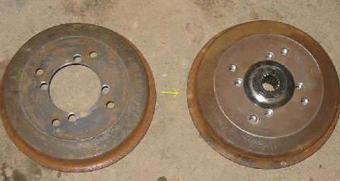

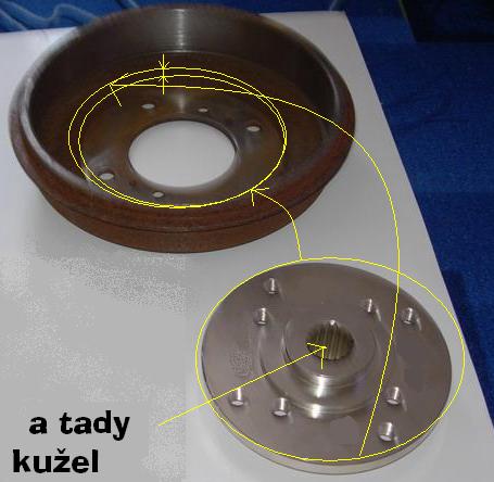

hymla
-> Tuxik: no jo ,ale kotouč a vlečku nechci
-> Jirik: ten bod č 2. myslíš takhle
(omlouvám se weronovi za půjčení fota)

hymla
2

Udělat novej náboj na kyvku jde.
Dotyčnému řemeslníkovi nebo firmě je u prdele, jestli dělá do náboje drážkování nebo kužel.
Pak jsou dvě možnosti.
1) new kyvkovej náboj + kotouč
2) new kyvkovej náboj + buben z vlečky či kyvkovej s odsoustruženým středem.
Takže by to udělat podle mě šlo.
Ale za ty náboje / unašeče to bude pálka a je fuk na jakou nápravu se to bude dělat.
Já mám z toho důvodu prozatím vzadu redukční dural.podložky.
Výhledově bych je prodal a nechal udělat ty náboje. (vlečku)
