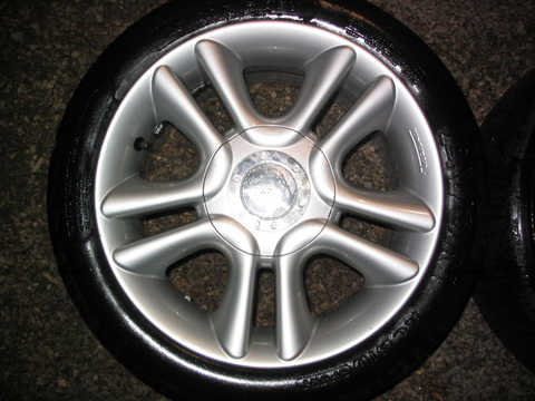

FavoritWRC
A tady ty kola to jsou...

Taky si myslím, že by tam měly jít v pohodě.
Táta má 6x14 ET37 (185/60/14). Kolo je na průměr zhruba stejně velké jako to co chystáš - 195/50/15.
Místa tam má dost, nikde nic nechytá ani nehrozí.
U tebe to znamená 1 mm dovnitř, což nic není a rozdíl 1 palec, což 25,4 mm.
Děleno 2 a máš ven 12,7 mm. Když to porovnám s tatího autem a dopočítám to, tak se to tam vejde.
A fertig....

-> FavoritWRC: presne akorat se ti tam vlezou, pokud teda maj 7palcu a das na ne 195/50
, ja jsem daval dozadu jeste 2,5cm podlozky (pod lozisko kotoucu) a to uz jsem musel vytahnout blatniky.......
, ja jsem daval dozadu jeste 2,5cm podlozky (pod lozisko kotoucu) a to uz jsem musel vytahnout blatniky.......21:01:01

Raimond
-> FavoritWRC: Já jsem dával na moje Fávo R15 J7 a dozadu museli být minimálně 0,8mm podložky protože kolo už lezlo do pružiny a já mám ET 42 takže když ty máš ET 38 nechci kecat ale měli by se tam vlézt

FavoritWRC
Chci se zeptat zda dostanu na feldu Al kola 7J 15¨ s pneu 195/50 R15 aniž bych musel použít podložky??
