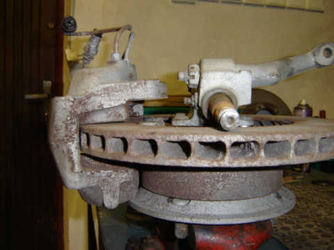

Pater
3

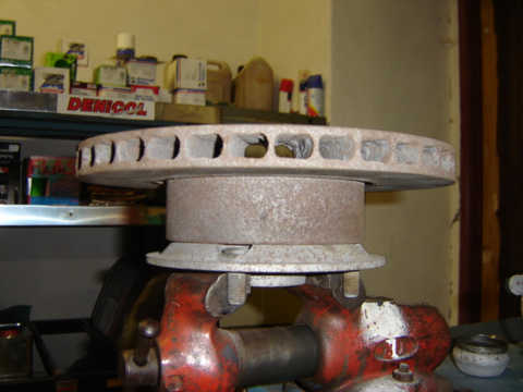

Pater
2

Pater
-> Saky: tak ja sem hodim foto a koukni na to... dik moc

reseni je prizpusobit naboj (tam uz moc nezbyva nebo vyrobit novy na miru pak si troufam tvrdit ze se da vyrobit jakakoliv kombinace brzdice, roztece a trosku ladit rozchod.. vse je individualni, napis konkretneji a muzu ti dat navrh, takhle obecne to nejde,,
