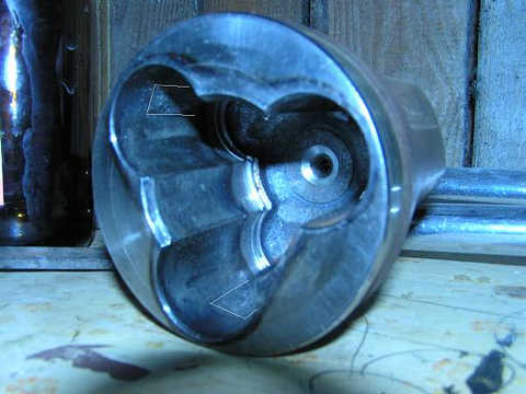

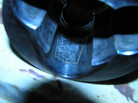

-> doyle: no je vymletá, kolem toho jednoho prstýnku byl nějakej bordel a když byl kloub vyhnutej tak se to vymílalo, pokud máš možnost tak určitě dej jinej... Určitě to tomu čepu nebude dělat dobře pokud to nebude přímo cvakat nebo mít vůli

Doyle
-> Majkl: no přesně nevím,protože tu druhou poloosu ještě nemám očištěnou a rozebranou

-> doyle: a ty prstýnky sou nejak poruseny nebo jsou hladky?

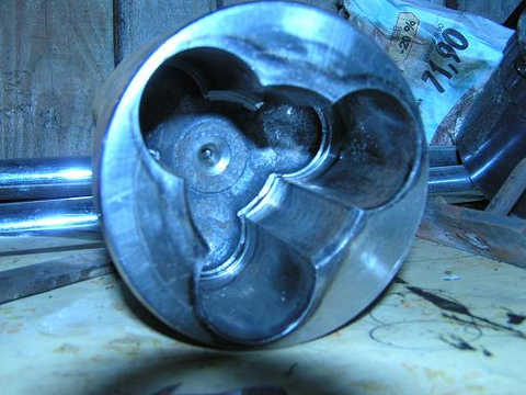

Doyle
v části která jde do převodovky,tam kde se nasouvá ten trojramenný čep,je porušená plocha kde je umístěn ten unášecí prsten.Je to jen na dvou.Na první je rýha velká a na druhé je to zkrabatěné.Nevím jestli mám pokračovat v čištění,jestli to není zbytečné a radši schánět jinou!
