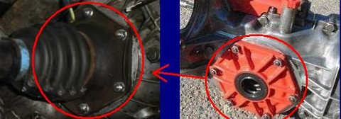

No pokud netrváš na SP 4.22, tak máš lepší koupit vlečkovou převodovku. Za 1000,- se dá sehnat.

-> hymla: Kvůli vyměně diferáku, budeš muset převodovku půlit. Plus potřebuješ přehodit přední víko a mezikus pod ním (kvůli jinému uložení převodovky).

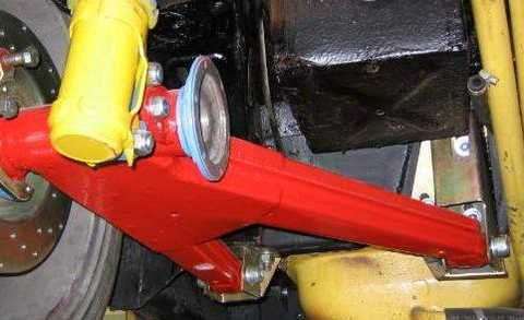

hymla
no mám na mysli vlastně něco takovýho a potřebuju to spojit s převodovkou tak mě napadlo řešení pomocí ůhlových ''poloos'' ale mám kyvačkovou 5Q

-> hymla: Musí se to celé rozmontovat a vyměnit asi 10 dílů
18:10:00

hymla
-> ps: jo chci vlečku na 120ku - to přední víko musí bít jiné kvůli příčce ?
jinak myslel sem to v podstatě tak jestli jde dát na tuhle převodovku nasadit uhlové ''poloosy'' po viměně toho co je na fotce bez nějakyho velkyho montování

-> hymla: Správně rozdělat kompletně a přední víko musí být jiné pokud chceš udělat 120 na vlečku tak jsem to pochopil

Aladin
vypadá to jako střed dělítek

-> hymla: Předělat to jde ale musíš všechno rozdělat

hymla
zajimalo by mě jestli by se dala dát na 120ku uhlová náprava na kyvačkovou převodovku když vyměnim ty držáky poloos nebo bych musel hrabat hodně do převodovky
Jde to prostě překuchat ?
