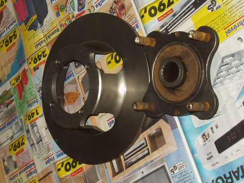

jeste sem zapomnel ze se musi u kotouce presoustruzit stred na prumer 85mm tady jsem nasel fotku, fotky drzaku nejak nemuzu najit

pokud myslis pouziti seriovejch zadnich naboju a upravenejch prednich kotoucu, tak pokud ti jde skutecne o tohle reseni tak musis udelat tohle..
ty naboje musis ofrezovat jakoby na prumeru (v miste tech dvou zavitu M6) asi o 5mm (vychazi to na kraj toho zavitu, staci i min ale pak musis srazit hranu nebot to vadi v kotouci.. pak vezmes kotouc a do nej profrezujes ten ctyrlistek, staci udelat kriz frezou 45mm na prumer 158-160mm (vychazi to na kraj cinne plochy kotouce z pohledu kdyz to lezi na dosedaci plose) pak uz to jde do sebe nasadit.. pak jeste musis udelat nejakou roznaseci desku naktery bude drzet disk.. to je treba kotouc prumeru cca 160/80 se 4ma dirama na prumeru 130 prumeru 12,5 o sile aspon 6mm lepe tak 8mm, pak drzaky to je diky tomuhle systemu celkem slozitej frezarskej vyrobek viz dokument podvozek.pdf treba na mych strankach..
pokud chces tak ti to muzu i nafotit jak to vypada..
pokud te zajimaji i nejake nazory na tenhle system a nebo jestli chces znat podstatne lepsi a podobne drahe reseni tak se klidne ptej, nejlip mejlem, ale klidne i sem..
