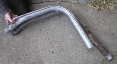

Když řešíte ty hrdla? Dá se použít hrdlo ze Š130 do užovkovýho blatníku? U užovky to hrdlo totiž víc trčí než na emku

Tady je vidět rozdíl.

-> TomasB: Ne hrdlo nádrže se mění při zástavbě vlečky, hrdlo je kratší a zahnuté více nahoru z důvodu aby se nemohlo potkat se šikmým ramenem, je tam i jiná spojovací hadice mezi nádrží a hrdlem, u kyvky je pouze gumové koleno u vlečky je ta spojovací hadice ve tvaru S.
