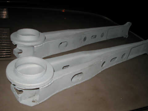

já ty plechy mám taky delší ale proto že tomu kkdo mi to stříhal se je nechtělo zkracovat.

ta vyztuha na tom konci nema uz technicky zadnej smysl.. tam se to nemuze nikdy ohnout
nechapu proc vzdycky nekdo vymejsli veci jakoby vylepseni ktery maj spis opacnej efekt.. viz treba vyztuhy prednich ramen pres cely rameno, tahle vyztuha atd..

-> Saky: proč nejsou ty tvoje dotažený až do konce? Já vým že to máš podle plánku ale nevím proč to neudělali až do toho konce, asi z důvodu váhy

-> Saky: ok to sem chtel slyset takhle nak sem si to nedokazal predstavit jak to tam je

ty diry tam musi byt-) ta velka ovalna je na utazeni sroubu kterej vede kostkou ta dalsi mala ovalna tudy vede lanovod rucni brzdy a ty dve kulaty tam jsou na nic resp to je odlehceni

-> Saky: respektive k cemu sou tam dobry

-> Saky: a ty diry tam musej bejt?

no ty na prvni fotce jsou moje ty na druhy fotce nevim, ty prvni jsou origo podle planku.. co se tyka cen nevim za kolik je ma Fann ja za 300 podelny a za 450 i se sikmejma..

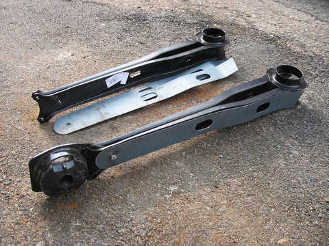

TomasB
dikes,vlastne je to plech spajajuci tie 2 konce ramena

Johny Death
například takto

tady fotka vyztuzeneho

Johny Death
to zkroucení neuvidiš okem většinou to je o tom že už je vyhnilý a unavený tak při zatížení jde do vrtule fotky přidám mmnt.

TomasB
nazdar,mohol by mi niekto hodit fotku ako vyzera skrutene pozdrlzne rameno,popripade aj montaz vystuhy.vopred dikes
