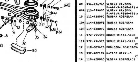

-> Labros: prave ze pomoci tech gum jdou prenest mnohem vetsi podelne sily, nez bez nich, pac je tam vetsi treni, nez kdyby byl kov na kov (tedy dokud by neprirezl :o))
Problem ty kostky je taky v tom, ze sice hezky zapada do tech trubicek na spojovacich sroubech, ale ten jeji stredni sroub co by ji mel fixovat vuci podelnymu ramenu se nachazi v podelne excentricke dire, ve ktere je v podelnem smeru drzen jen trenim pres podlozky...

-> Majkl: dyť by se ti to vůbec nedrželo geometrii, kdyby tam nebyla ta kostka. ta příložka by jezdila po podélným rameni sem a tam. ty gumový podložky přece nemůžou přenášet žádný podélný síly!! doufám že zase nenapíšeš že jsi to všechno věděl a jen se chtěl ujistit, jako vždycky

-> Adam Radimovič: to je prave to co je divny.. proc je potreba zafixovat neco co drzej dva srouby jako kráva, prez prilozku? kdyz to utahnes a ta vložka by tam nebyla tak s těma ramenama taky nehneš, ale možná to je kvuli kroucení a nějakejm sílám při jízdě.. asi jo, nebudu do toho rejpat, jen mě to zajímalo...

-> Majkl: ta kostka fixuje tu polohu ramen...

-> Majkl: ty se vždycky na něco zeptáš a když ti začnou lidi odpovídat tak se začneš bránit že ti to vysvětlovat nemusej :-))) tak na co se ptáš? posunováním tý kostky se mění vzájemná poloha ramen vůči sobě

-> Lichac: jj já vim kde to je to mě nemusíš popisovat :-)
takže se ta geometrie nastavuje povolením té rozpěrací vložky a zároveň povolením těch dvou spojovacích šrobu teda... o to mě šlo, protože samotnou tou vložkou nenastavíš nic.. :-)
díky moc

Lichac
ta vlozka je uchycena v podelnem rameni pomoci sroubu v takove ovalne dire, povolenim tohoto sroubu+povolenim dalsich dvou sroubu na nohavici prip. sikmem rameni, se nastavi geometrie, samotne dva srouby na na nohavici prip. sikmem rameni by stalou polohu nastaveni neudrzeli

-> Lichac: to sem uz vedel, ale jak to funguje?
protoze samotnou tou vložkou nic nenašteluješ, když už ty ramena sou přichycený, tu geometrii bych spíš šteloval posazením ramen vůči sobě, ale to tím, že povolíš ty šrouby a usadíš ramena do jine vzájemné polohy...

-> Peklo-Evo-Luboš: když řikám vložku myslím vložku...
trubičky sou nasazený na šroubech ty bych ještě pochopil trošku, ale vložka je mě záhadou jakej účel plní...
trubičky sou nasazený na šroubech ty bych ještě pochopil trošku, ale vložka je mě záhadou jakej účel plní...09:19:55

k čemu? když sem včera k sobě montoval ramena, napadla mě otázka k čemu je rozpěrací vložka? protože když utáhnu ty šrouby spojující ramena vložka je prakticky k ničemu... (zatím sem jí neutahoval je volně mezi trubičkama)
nebo to slouží k něčemu kolem přenášení sil? fakt netuším, prosím o objasnění..
