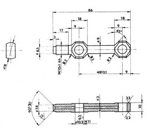

přípojka
23:12:03
07.01.2006
07.01.2006
-> rolls: propojky ti propoji ty dva vývody na tělese brzdice v jeden takze ti staci okruh 120ky s jednou hadici ke kazdemu trmenu...

-> Majkl: tomu vyrazu propojky celkom nerozumiem
v andrtovi som sice sxemu zapojenia brzd pozeral, ale neviem presne aky je v tom rozdiel, myslim zapojenie hadic

-> rolls: naboje sou stejny od 105-136 jestlii starsi sou stejny nevim.. zkratka rozdil ve 4-pistech je jen v brzdici drzaku a stitu brzdy (ten plech kryt=je vic vykrojenej) jinak je vsechno stejny! vcetne naboji lozisek atd. jo a samozrejme sou jiny hadicky a trubky pokud nedas propojky
