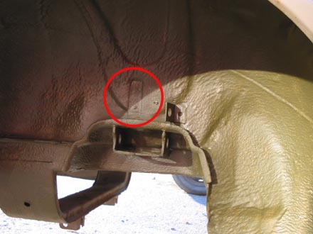

-> DOOlittle: jinaki tady je podběh princezny a e tam vidět ta příprava na ten držák z továrny

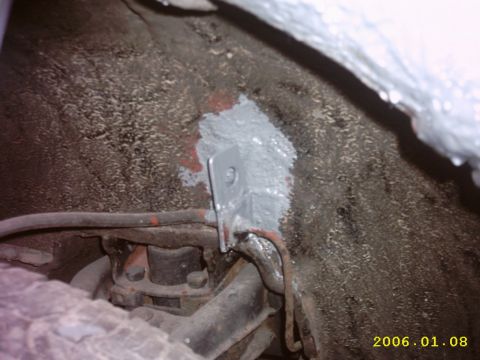

-> Gryzly: a víš že vrtal? protože teď je tam neporušená krásná vrstva plastizolu z výroby a než abych to brousil a vařil tak raději vyvrtám ty dírky ;-) a je to za 5 minut hotový :-))

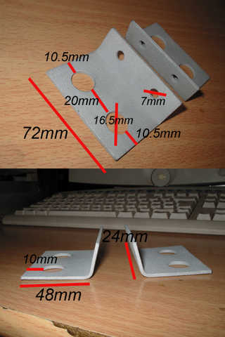

-> DOOlittle: tohle je originál že škodovky.. jak sem už ale psal. je to sundaný ze 130ky..
-> Gryzly: nevim jestli 4 M6 dírky nevyjdou stejně jako zásah Co... když to dobře zatřeš tak se neni čeho bát... já to budu šroubovat

-> DOOlittle: se koukni k faanovy na stránky do katalogu jestli to tam je. Já to viděl taky na jedné Š130 přišroubené dvouma šroubama a zatěsněné gumou, ale já bych to určitě navařil, už z toho tuvodu že bych nechtěl dělat díry do kufru. od toho mám na autě rez. ;-)

-> Majkl: si poklad:)) Myslis ze sa to da aj kupit, alebo len vyrobit? to tvoje vyzera ako poctiva rucna praca

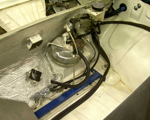

-> DOOlittle: vlastně mám toho kousek vidět u auta: skoda.stable.cz/cz/index.
php?id=4&i...
jinak auto mám dneska u sebe ale foťák ne, leda že by to blesknul Majkl ;-)

-> DOOlittle: jj vyfotim to i vtom podbehu... (ale na 120ce) jinak vzhledem k napravnici je to presne na prostredku! a to Lko je smerem dopredu.. nafotim a pomerim, uvidis sam...

já jaxem teď překopával zadní vedení brzd tak jsem do zadních podběhů dodělával skoro ty samé držáky jako jsou vepředu.Akorát jsem zůžil ty zajišťovací plechy a držáky jsem dělal jen z hliníku a nejtoval.A taky drží.
09:51:26
06.01.2006
06.01.2006
jestli chceš tak můžu nafotit z mojeho auta kde to mám dodělaný z plechu a přišroubovaný do podběhu
