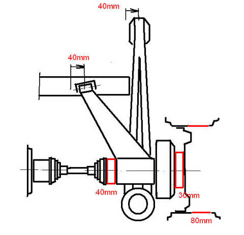

-> Duso: vsetko je to zalezitost penazi, kolko ste ochotni do toho investovat...najlepsie riesenie by asi bolo kupit LR ramena (napr. od molcana-15tis Kc), pripravit uchyty do kasne a posunut tie ramena "von" a dat dlhsie poloosy z ineho auta+siroke kola 9*13, s nizkym ET (tiez pekne draha zalezitost 4-7 tis Kc jedno kolo mozno).
Alebo sa snazit tych 15cm dostat z klasickej vlecky (o kyvke asi nema vyznam sa bavit), ja som rozmyslal nad riesenim (skica), ktore spociva v rozsireni v "3 etapach"-kazde z nich sa pouziva...
1. rozsirenie posunutim sikmeho a podelneho ramena o 4 cm von a medzi klbovy hriadel a hriadel kola vlozis distancnu vlozku 4cm. Bolo by treba prevarit usi na priecke prevodovky a posunut uchytenie podelneho ramena v kasni. (toto riesenie pouziva min. jedna skodula, videl som ju na nete, neviem kde, chalani urcite maju link)
2. klasicka podlozka 3cm medzi bubon a kolo (cca 1000 Sk/kolo).
3. sirsie kolo (posunute o 8cm von), napriklad prevarenie serioveho rafku o 8 cm (ako mam ja), naklady cca 600 Sk/kolo.
Toto vsetko som nakreslil na skicu kvoli predstave, rozsirujuce elementy su znazornene cerveno.
