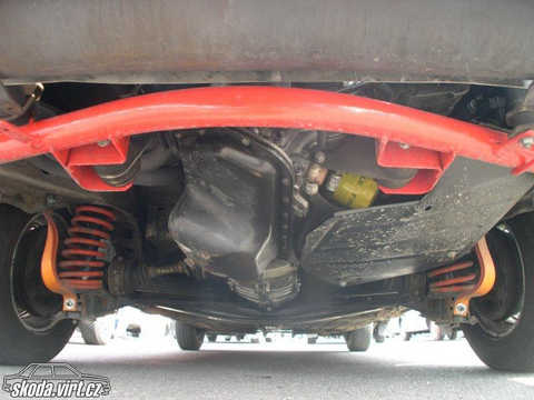

pásky na zadních ramenech

-> Pavel Korbelář: jj, ja to mam uplne stejne,dokonce ze stejnyho matrose

-> Jirik: Nebo mě napadlo ocelové lanko.
-> Sita: Nestraš, už jsem za ním jel a má to tam daný a je to prověšený asi jako na té fotce od Pavla. a přes zvuk motoru to určitě slyšet nebude. Jestli bude dneska v práci tak to zkusím nafotit.

Dávaly se tam takové ty proplejtané silonové pásky a si myslím, že by tam šly i ty gumy z dopravních pásů, mají v sobě tkaninu.

gryzly: retizky? :-)))) pokud planuje mit auto jen na zvedani na heveru tak proc ne, ale pokud s tim chce jezdit, tak bych mu doporucil spis ty remeny. jinak bude pri jizde chrastit vic nez lesackej traktor ovencenej retazama ;-)))))

já to udělám takto

-> Dušan: Kámoš asi před dvouma měsícema zvedal zadek na jeho sedanu 136 a po tejdnu mu vyjel kloub, tak jsem mu řekl aby si tam přidělal řetízky. vemeš slabší řetízek a přišroubuješ dole a navrchu a je to.

no vzhledem k tomu ze jsem nesehnal tlumice na vlecku tak tam mam kyvkovy a nejsem si jist zda je tim neodrovnam. Pritom tam ale jsou ty diry nachystany

u 130 nikoliv, byly jen u Garde která neměla dorazy v tlumičích. A můžeš si je ustříhnout třeba z popruhu pro stěhováky ;-) Anebo dát nový tlumiče a ty už fungujou jako doraz.

samozrejme ze kazdy ma jiny uchyt
120ka 2krat v kastli
13éka 1krat v kastli a 1krat v rameni

jde mi o to.
120ka ma pasek pres poloosu aby se nemohla nikdy vyklonit dolu uplne
u 130ky jsem nedavno zjistil ze tam maji byt taky.
Prodavaji se ???
