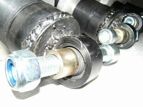

Štěpán
jj,je fakt ze svary jsou tak na oko,drzaky sikmych ramen bych neresil.Ale s tema miskama je to napad dobry,udelat to poradne,bylo by to OK

Martin Filip
tak ty tlumiče jsou řešene do toho obalu se vloži ten tlumič z ktereho se odstrani to oko a potom se nakonci zavaři.pote se cela soustava přitvrdí jak to tam pišou na o tech 30 Kg.a meil jsem jim taky psal a zadna odpověd.a ty držaky se mi taky moc nelibi protoiže bych mel strach že mi to uleti když vletim do zatačky.

Pepino RS
-> Štěpán: nic proti ale do tohodle bych nesel.. zd ase mne to jako pekne prasecina.. 4

14.01.2006
Peklo-Evo-Luboš
-> Faann: No, ja sem teda koukal i na ty ostatni vyrobky a....jako napady to jsou mozna dobry, ale technologicky provedeni je takovy....no nenapada me zadny slovo, kterym bych to vyjadril...

14.01.2006
Peklo-Evo-Luboš
-> havlik: Tak to jsou LR drzaky tak proi zasmani....prvni co to udela, bude to, ze to praskne.

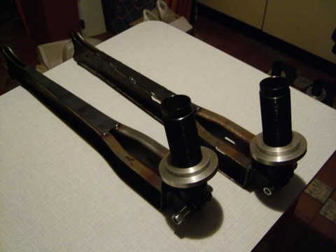

Štěpán
-> Pilot 105: no abych pravdu rekl,to ze to bude udelane jako patrona jsem si trochu myslel,ale nevim to na 100.Psal jsem email ale zatim nic :-) dekuji za tipy:-)

14.01.2006
-> Štěpán: Teď pouze tipuji, podle mě to co je na fotkách je polovina obalu tlumiče a není to vyfocené kompletní, podle mě na fotkách chybí horní půlka obalu do kterého se uzavře sériový tlumič a obě poloviny se sešroubují k soubě a tím sevřou tlumič uvnitř. Pokud je to tak, musí se ještě z tlumiče odstranit ten spodní úchyt (kus závitu). Ale je to pouze střelba od boku. Proč se nezeptáš přímo výrobce?4

13.01.2006
Štěpán
dole je unibal a je to jen trubka :-/ vice zde :

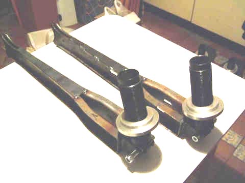

13.01.2006
-> Štěpán: Takhle
zvětšit zadni ramena remoska - obrázek od petr s vložen 13.01.2006 21:02:21

13.01.2006
nejsou to jen kryty a tlumič drží klasicky až v oku?ale z té fotky moc vidět nejde....

13.01.2006
Štěpán
kouknete na to,nevite jak jsou v tech tycich chycene tlumice??????
