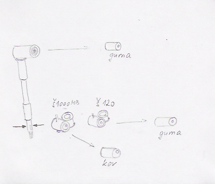

-> sliwowitz: sak to je pohoda,tam je rozdiel vtom spodku,ale sak to sa vybere a da sa tom nove zo 120ny a je to vyriesene

ten priemer co je oznaceny sipkamy je 100% iny... mal som to v lete rozobrate a meral som to...

-> ps: To som niak nepokryl,Este raz,kde moze byt problem?

-> Morda: Uchycení dole je jiné ale ty tam budeš dávat 120 spodky

ked tam mas panenky s maznicou tak su to litrovacke, ked tam maznica neni(vnutri je gumova vlozka) tak to je 105/120... alebo ked to mas rozobrate tak to odmeraj...

liter a kilo maju ine nez 105/120... dole je priemer o 1mm mensi koli inym panenkam...
