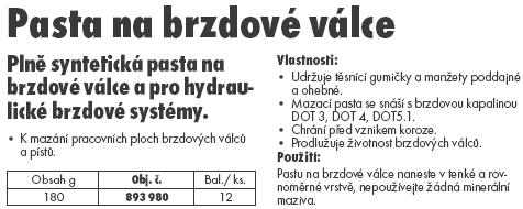

-> Pilot 105: tak jsem na ni v práci koukal, už to bylo sedřený tak nahodim foto z katalogu:

-> Pilot 105: přímo s touhle kapalinou zkušenost nemám, ale když jsem dělal 4pístky, tak jsem pístky namazal a pod prachovky dal takovou mazlavou vazelinu Wurth. Byla přímo na to určená a v poho. V práci ji taky používáme.

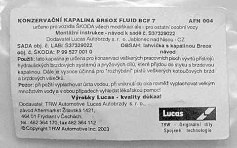

Něco takovýho používá Kubina, má to i popsaný v inzerátu na prodej repasovaných brzdičů.

-> Pilot 105: :Syntheso GLK 1,tuším že taky od Lucasu,ještě někde doma zbytek mám......jinak slogan pěkný,skoro jako "nechoďte na dvorek,máme tu záchodek".-)

Výrobky Lucas - kvality důkaz
jinak zkušenosti nemám
04:30:48
17.01.2006
17.01.2006
A povšimněte si toho sloganu.

Prosím vás máte někdo zkušenosti s touto konzervační kapalinou? Kdysi se mi dostal do rukou speciální konzervační vazelína, byla v takových malých pytlíčcích, bohužel si nepamatuji název ani výrobce, s tou jsem měl výborné zkušenosti, pístky nerezly. Teď jsem sehnat toto, tak by mě zajímalo, zda má někdo s tímto přípravkem zkušenosti, případně jaké konzervační přípravky používáte vy.
