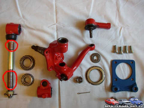

Pater
to co tam je zakrouzkovany dat novy, a silnblok se do svislaku da nalisovat bez problemu (je stejnej na sikmim pamene na vlecce, ne)

18.01.2006
-> Pater: dyť na tom nic nejni, nejdřív se to dělá tak že uřízneš tu trubičku, potom je i ze starýna čepama vyrazíš kulatinou a potom dáš trubičku new narazíš tam nový pouzdra, vezmeš výstružník (si pujčíš někde) vybagruješ nová pouzra(musíš postupně aby jsi to nepřehnal) a máš skoro hotovo akorát mě napadlo že je asi zádrhel v těch prožnejch lůžkách ty se musejí přelisovat taky jsem si to nechával dělat

Pater
jeste jestli jsem to dobre pochopil jsou tam 4 teflonova pouzdra (2 nahore a 2 dole) v kterych se otaci svislak a mezi tim je ta trubucka, vse se to vylisuje nalisuje nove a ty pouzdra se musi protahnout vystruznikem, aby mely slpolecnou vnitrni diru, Jo ???

DOOlittle
-> Pater: musis navstivit sikovneho sustruznika. ten ti tu staru trubku vylisuje, nalisuje novu a vystruznikom ti spasuje teflonove puzdra so zvislakom a tak...

Pater
Prosimvas, kdyz renovujete predni napravu, menite i ty futra u svyslyho cepu? (nebo ty medeny trubicky) nebo jak to mam nazvat...
budu davat urcite novy cep, ale tam s tim nevym co. Kdyztak jete poradte jak se to dela... Dik
