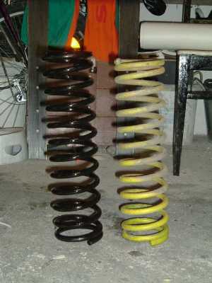

-> Peca: Problém je v tom, že to mam na 120covejch perech a domkách, a nový pružiny to nevyřešily....

-> Peca: Kolik má délku ta nová to schválně poměřim s míma když to mám rozebrané

-> petrusxxx: A kdyz koupis novy vleckovy pruziny, taky tim dost pomuzes. Daji se sehnat novy za 390,-/ks a me treba cinil rozdil mezi starou unavenou a novou pruzinou 2 cm !!!
