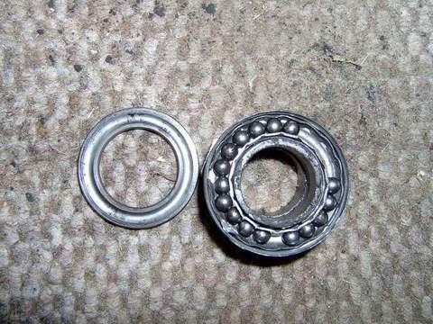

Martin
Také se mi to už stalo. Jednou u kamaráda, který měl ještě pružinový přítlačák a nějaký inteligent tam dal ložisko na talířovou pružinu, čímž prakticky ložisko ubrousilo ty packy přítlačáku.
Podruhé to bylo u mého auta, na potvoru cca měsíc poté, co byl motor venku. Najednou při vyšlápnutí spojky se ozýval něpěkný zvuk od převodovky a spojkový pedál dostával při rozjezdu rázy.
Po sundání motoru se na mě vysypaly kuličky ložiska a ložisko vypadalo následovně...
