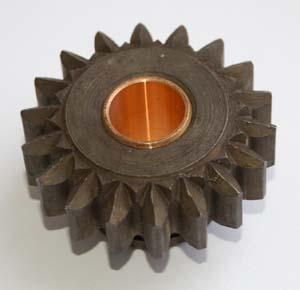

-> ps: zavada je že je ohlodané ozubenie a treba druhe pretože vyskakuje, kulisa už viac posunuť nejde

-> strucy: Už to máš rozdělané tam může být vyjeté pouzdro taky častá závada

-> strucy: Kolečko do zpátečky bylo jen jedno a to katalogové číslo 110-210210, je to stejné pro 4q i 5q.

-> Pilot 105: no jedine čo som tam našiel je spiatočkové z 4q, ale či je to to isté a bude pasovať, vedel by si mi to pozrieť tam u vás?
