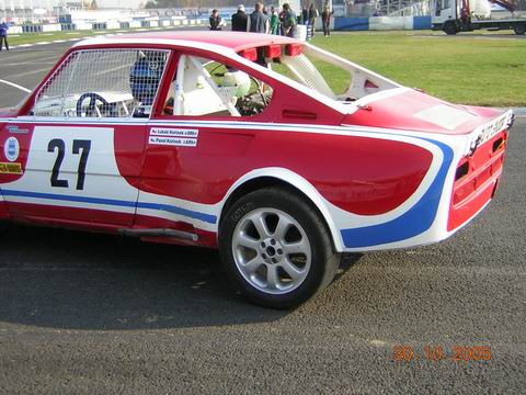

co to ma za prevodovku ze to ma vystup na predek..

favo110lrs
Baghira---)nejdřív to měla být čtyřkolka má to výstup na špajscce ale nebyla by jiná divize nez buggy.. tak uděláli náhon na zadek.

Baghira
-> favo110lrs: Jak to má náhon, na zadek, nebo 4x4, má to uzávěrku diferáku?

favo110lrs
Dvordy--) Motor Octavia 1,6 75kw+mnoho uprav.
nápravy svařené z chromolybdenu.
SWAT3CZ---) to fakt nevim ale je to vyřezaný co to šlo.

SWAT3CZ
Co treba celkova vaha?

Dvordy
-> favo110lrs: co je v tom za motor, jaké jsou ty nápravy "vlastní výroba"?

favo110lrs
pro všechny,auto není moje.ptejte se co byste chtěli vědět:_)

malvas
-> favo110lrs: tak sem prosim te napis nakej ten popis taky by me to zajimalo nez abys psal na kazdou otazku zvlast dikes

favo110lrs
Dvordy---) něco o tom autě vím se ptej..
malvas--) jo je to brutálně rozšířený...

Dvordy
-> favo110lrs: nemáš víc fotek? nebo popisu?

malvas
-> favo110lrs: no to vim jen ze neco vidim a nevim presne co
a mam takovej pocit ze to ma sirsi rozchod vzadu takze s tim smykem nevim nevim nez bys to do toho smyku dostal tak bys byl davno v bariere

favo110lrs
malvas--) ten je kuli težišti uprostred.
SWAT3CZ--) věř mě tohle jen tak do smyku nedostaneš:)

SWAT3CZ
A jo.. no s tim bych se do smyku dostat nechtel... pak ma clovek kterej to nemumi (jako ja
) plny ruce pazouru....

malvas
hezky
mam rad takoveto predelavky ma to motor pred zadni napravou ze?
mam rad takoveto predelavky ma to motor pred zadni napravou ze?20:36:22

favo110lrs
Auto pocházi z Dílny pana Kořínka z Dobrovice je to závodni speciál na rallyecross postavený jako bugina polepená plasty ze 130rs výkon motoru 170HP převodovka speciál,podvozek vlastní výroba,4x kotouč.Nádhera co?
