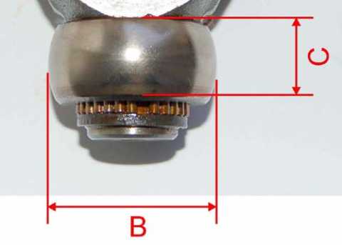

-> Pilot 105: Nevim jak to myslis. Proste jsou to tripody oboji provedeni s jehlickama. To starsi jsem meril ze staryho Fa co mam strceny ve vlecce na aute. Tam driv byli jeste bez jehlicek. Nove jsou z Fa93

-> Dušan: Super, děkuji! Ale asi si měřil tripody s a bez jehliček, že?

u stareho provedeni : B=30mm C=14mm a vnitrni prumer 20mm
u noveho provedeni : B=32mm C=11mm a vnitrni prumer 22mm

Pardon rozměry B, C.

-> Dušan: Prosím tě když máš doma ty tripody z fáčka, můžeš mi změřit tyto dva rozměry (A a B)? Pokud možno na těch starších i novějších. Připadně zjistit i počet jehliček. Děkuji

chci se zeptat? Jsou na zadnich poloosach zamenne ty vnitrni valecky z Favorita za SKodovacky. Jde o to ze tam mam docela slusnou vuli a trepe se mi kvuli tomu kolo. Valecky mam jeste bez jehlicek tak jestli to muzu predelat s jehlickama z Fa. Lezi mi doma oba prumery z Facek- stary i novy.
