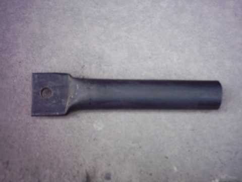

Ještě že jsem se táhl do garage přes celé město to vyfotit.

A když si to připravíte, tak jako nouzovka je to k nezaplacení. Mimoto si to můžete hodit někam v autě a až vám to prdne po cestě, tak klíďo můžete u někoho zazvonit, pokud tam bude zrovna nějaké stavení a ten vám pučí vrtačku a za chvíli jedete.
Podle mě je to jistější a odolnější i než to vaření, i když svým způsobem je nejlepší výměna táhla.

Možná to někomu pomůže, nafotit jsem líp a víc nemohl, páč mi zdechla baterka a v garage byla tma.

Takhle to vypadá. Na původním 4-kvaltovém táhle to fungovalo 2 roky v pohodě a pak jsem dal nové i s 5-tikvaltem.

Víte jak jsem to měl u původního 4q udělaný já ?
Jezdil jsem s tím pak ještě asi 2 roky bez problémů, do té doby, než se vyměnilo za pětikvalt.
Vzal se kousek tenkostěnné trubky s vnitřním průměrem tak akorát, pokud je o něco menší, lze ji naříznout po délce. Na jednom konci se ve svěráku sploštila a vyvrtala se do toho sploštělého konce dirka pro čep od řadičky.
Celej tenhle kousek se navlíkl na torzo táhla, provrtalo se to vrtačkou (pod táhlo se dal kousek prkýnka) a dvěma šroubky sešroubovalo.)
Když se to udělá dobře, tak se dá takhle jezdit léta. Myslím ještě, že jsem ručně plátkem pilky uřízl z původního táhla špičku která vadila, ale to už je detail.
Zkus zvážit i tuto možnost, nebudeš muset odendavat koberce a příp i sedačky, aby ti na ně neprsklo při sváření.
Mám to původní táhlo ještě v garage + jeden rezervní ten převlek. Jestli se tam zejtra dostanu, tak ho můžu pak doma vyfotit.
