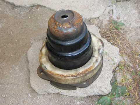

Jsou tam jenom na zajištění aby domek po demontáži nápravy nevypadl ven.
Jinak drží opřením o kastli vzepřenej pružinou a nějak posunout se taky nemůže, páč dirka v kastli je pro něj akorát.
Měl jsem zajištěné těma šroubkama jak kyvkové se silentblokem, tak teď vlečkové bez něho.
Jinak když se tam dá takováhle píčovina, čili podložka, tak se nedá ručit vůbec za nic, hrůza.
Domek pružiny

-> Montér: jj presne tohle ale bez te silonove podlozky tady nekdo zvedal zadek..
jinak ty dve M8ky sou i nadomecku od 120ky takze tam bejt musej..

-> Montér: No něco takového by tam být mělo, až na ten světlej kroužek, to tam podle mého názoru nepatří.

A sem tam napsal s kuželovou pružinou, sem myslel s kuželovou gumou

Takže by tam mělo být něco jako tohle?

-> Montér: Tak je to 120 domek kuželová guma

-> Martin: ovšem nechápu jak mu to mohl bez toho jezdit když tam nebyly ty šroubky. t musel ten domek při propružení mlátit do kastle

-> Majkl: No tak to je zjevně dost závažný problém, ale rozhodně bych to nesváděl na rez

-> Martin: tak slyšíš sám že tam nebyly

Viz www.faann.net/kat/Pict013
pozice 21, jsou tam 2 šrouby proti sobě (na obrázku je zobrazen jen jeden)

-> Montér: Ty šrouby tam být MUSEJÍ ať už je to jakýkoli druh domku !

-> Majkl: I nad touto variantou jsem přemýšlel, ale pak jsem si řekl, že kdyby to došlo až do takové fáze, divil bych se, kdyby v takové kastli ještě držely nápravy

-> Majkl: No to ne, páč tem žádný šrouby nebyly

-> Martin: nebo urezly ty dve M8ky co ho drzej v kastli

Buď ten domek má v sobě gumovej kužel, kterej je zajištěnej takovýma 2 packama po stranách a jedná se o 120cový domek, kde se to stát může. Nebo je to 130cový domek bez gumového kuželu a tam by se to mohlo stát jen v případě, že by projel tlumič skrz ten domek, aby to takto mohlo vypadnout.

Stalo se mi, že po zvednutí zadku auta se mi zničeho nic uvolnil domek jak je chycenej tlumič a dosedá na něj pružina a celý to spadlo, až se šikmý rameno zaseklo o příčku převodovky. Je to ten domek s tou kuželovou pružinou a je na 130, tak nevím jestli tam vůbec patří?
