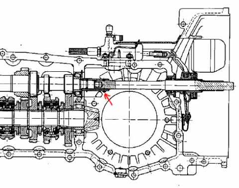

-> pajavlk: Mrkev by neměla jít vytáhnout z převodovky, pokud je zajištěná.
www.faann.net/kat/Pict011 9.gif
Pojistné kroužky č.14, ale při neopatrné demontáži motoru se může stát, že se mrkev vytrhne z převodovky a pojistný kroužek spadne dovnitř.
zvětšit pomoc-mrkva z prevodovky - obrázek od Pilot 105 vložen 15.03.2006 02:08:24

Max tak to sem nevěděl já myslel že to tam nijak zajištěný není .. a když za tu mrkev zatáhnu tak má jít ven nebo ne když je tam ta pojistka ? nebo když ji vytáhnu tak někam spadne ? asi by to chtělo nákej výkres nějak si to neumím představit

-> pajavlk: no je tam taková pojistka,která tu mrkev drží,aby si z toho tisícihranu nejezdila jak se jí líbí...a jestli jezdí s tou pojistkou vevnitř...když si ji představíš mezi ozubenejma kolama......no já bych to neriskoval..... Když opominu nazajištěnou mrkev
