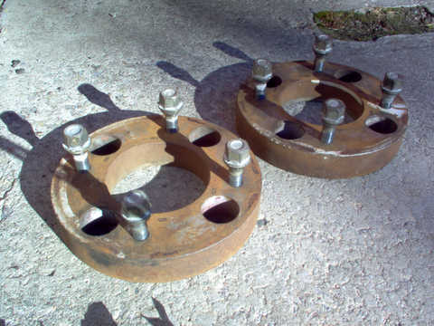

18:35:46
16.03.2006
Jerrys136
Problém jsou ty delší štefty! Asi nejdou koupit!!! Budu je muset nechat udělat podle originálů! Na nich zjistím stupeň zakalení, materiál,atd. Ale musím ho nejdřív koupit!
18:18:49
16.03.2006
jate-line
Průchozí (jen 4 díry) dural a dlouhé štefty4
13:33:59
16.03.2006
Jerrys136
No ale musel bych dát závitové vložky, ne?? Nebo dá se sehnat takový dural, kde nejsou nutné???
15:47:31
15.03.2006
TomasB
-> Jerrys136: DURAL DURAL DURAL DURAL - ocel len vo fakt krajnom pripade ak nie je ina moznost 4
15:22:36
15.03.2006
Jerrys136
Jakou ocel je dobré zvolit na výrobu pouze distančních podložek 4x130??? Nechci dávat delší štefty, tak bych si uchycení představoval jako podložku na změnu rozteče. Přišroubovat k náboji a šroubama přišroubovat kolo. dík
zvětšit Materiál podložek - obrázek od Jerrys136 vložen 15.03.2006 15:22:36
