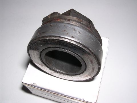

Martin
Ale prd, Velebnosti, ložisko v setrváku určitě nezpůsobí, že by nevystavovala spojka, maximálně by to dělalo bordel, nebo bys nenasadil motor na převodovku (v případě, že by se rozpadlo, zkřížilo či podobně).
-> RadstaR: Jaký má ta lamela průměr ? Dle toho starého přítlačáku nejspíš 180tka ještě s klasickýma pružinama. A pokud se nepletu, tak tam má být spojkové ložisko s rovnou dosedací plochou, to tam máš, z té fotky to není zcela jasné ? Ještě mě napadá, jestli ti nevypadnula ta vypínací páka, nebo není nějak poškozeno její uložení v převodovce.

Aha tohle lozisko. Nejakej trik, jak ho vyndat ?
11:49:20
28.03.2006
28.03.2006
Uprostřed je ono ložisko,které bude patrně příčinou všeho zlého,pokud měníš lamelu,musíš alespoň skusit,jak je na tom,popř. vyměnit.

RadstaR
-> ps 27.03.06 23:40:18: To jsem nedelal
Menil jsem lamelu uz 2x u predchozich motoru a nikdy to potreba nebylo
-> Bobesh 27.03.06 23:45:20: Logisko jsem myslel to, co je na fotce : www.volny.cz/radstar/.../ auto01.jpg
Menil jsem lamelu uz 2x u predchozich motoru a nikdy to potreba nebylo-> Bobesh 27.03.06 23:45:20: Logisko jsem myslel to, co je na fotce : www.volny.cz/radstar/.../ auto01.jpg

RadstaR
Nevim jestli to pomuze .. zapomel jsem fotit, pac jsem to delal na vecer a chtel jsem to stihnout nez bude tma :D
www.volny.cz/radstar/.../ auto02.jpg

Jinak lozisko .. mno je novy ... nasazeny spravne. Pritlacak je 3. packa.
