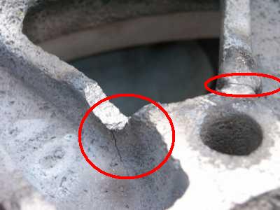

-> hymla: prasklé jsem myslel upadlé - např. oddělěný límec od loukotí. Na tomle jezdí spoustu lidí, ale neví o tom.

-> Dvordy: tad (+ pokus o svaření - marně) -> foto

jo a možná, že je rentgenovaly, ale na to měla tak akorát fabrika, ale svazarmy to nikdy nedělaly.
14:19:49
29.03.2006
29.03.2006
Dvordy
všichni mluví, jak je nebezpečný na nich jezdit, ukažte mi někdo prasklé kolo, protože všechno, co slyším, je že to může za jízdy něco udělat.
