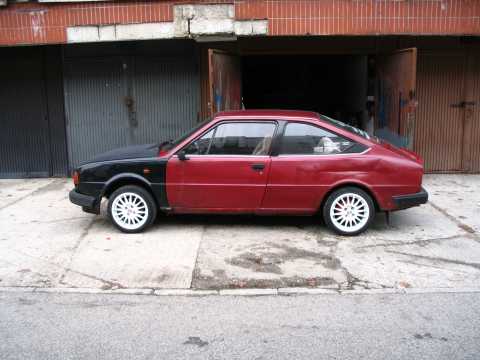

Pep
ale na tejto fotke uz je z predkom na sportovich pruzinach

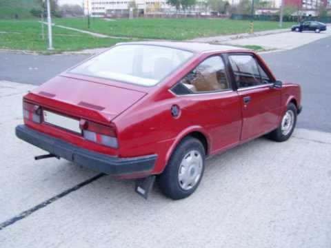

Pep
takto bola ked som ju kupil neni dobre vydno ale...

Pep
pavel p. farba origo ani cislo farby neviem ale je to bordova metaliza a blatniky predne cierna metaliza z modrou perletou...

Pep
cokapik jop 245 mm rieger predu v zadu ako perfektne oproti seriii tvrdie vse ok ale predok je vysoky a mas na 1 strane 2 dorazi na hornom aj spodnom ramene a horny doraz nemozem mat bo ho tam nedostanem...ako drzi ako priklincovane aj z tlmicmi ale motorovi cln necem...
