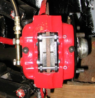

-> COKAPIK: Eště musíš upravut plech za kotoučem. Musiš zvětšit výřez na brzdič.

-> COKAPIK: ovšem propojky ti nemusejí projít STK, takže je lepší volit komplet 4 pistovej rozvod brzd

-> COKAPIK: Takhle vypadá ta propojka pidělaná na brzdiči, dáš ji na normální hadici k dvoupístům...

Pochopil jsi dáš 2 propojky 4 šrouby 8 těsnění a vše ostatní je původní a ještě kotouče dáš jiné

-> COKAPIK: 4 pístky mají na jednom brzdiči dva vstupy pro napojení dvou hadic a tímhle to propojíš a máš tím pádem jen jeden vtup a můžeš použít jen jednu hadici.

COKAPIK
jo vidím to ted jen presne nevim jak to funguje tohle se da kam?a pak se koupi jeste jedna hadicka na kazdou stranu?

hany
jj dá se vyrobit propojovací část kterou pak jen napojíš na stávající okruh

Dotaz ohledně toho když má m na autě 2pístky tak co potřebuju pro předělání?Je mě jasné že čtyřpístky a držáky ale co je potom s trubičkama a hadičkama?jde mě o to že sem někde slišel že jde použit náký kostky na propojení či co?mám totiž hadičky i trubičky nové tak se mě je nechce celé měnit
