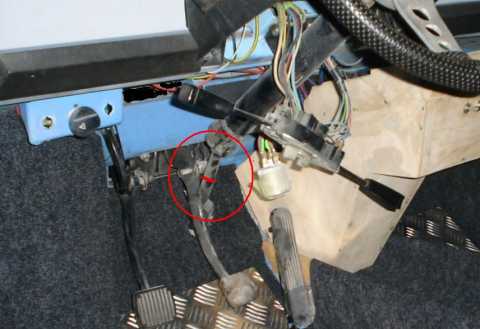

-> Mr.Din: na s110r.cz je to takovy zbytečně složitý... já to taky nechal komplet 120kovy... Mám to hodně podobně jako Hymla, akorat jsem to nerezal v pulce. Ty klouby jdou od ty tyče oddělt (jsou naražený na tisícihranu), ale musíš vyrazit takovej jistící klínek. pak tu tyč zkrátíš , ten konec obrousíš aby se vešla do toho kloubu a zavaříš to... Až to budeš dělat tak ti to bude jasný... samozřejmě způsobů je víc, můžeš si vymslet něco svýho..

já jsem to nechal komplet 120kový, jen jsem navařil na držáky na ten obal (kde jsou ložiska)

ca ja sem zkrátil tu spodní část normálě ufikni kolik je potřeba (jinak na www.skoda110r.cz/ jsou na to nějaký odkazy)

-> p.b.: no.... možná, nějakej obr. s popisem by nebyl ?? dik

-> Mr.Din: Zkrať ten spodek... Vyrazit klinek co to jisti, vyklepnout ten kloub od tyče, nameřit jak potřebuješ, uříznout, konec obrousit, nandat kloub a zavařit. A pak už jen uchytit tu druhou část a hotovo... jasný?

dávam na kilo M nápravu, a chci nechat i hřebenový řízeni který na ní je..., mam i tyč řízení, ale prej se musí nějak zkrátit, takže: KDE ? JAK přesně ??? atd.
obr. a fota sou vitané...diky
