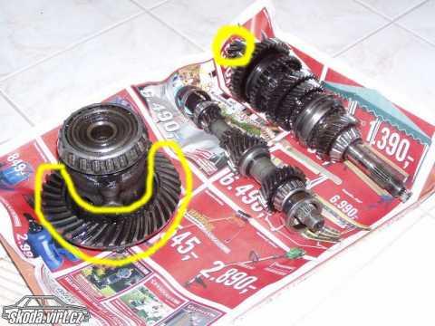

Jinak pocty zubu v tech zakrouzkovanych mistech urcuji velikost SP. 39/10=3.9
22:03:14
01.04.2006
01.04.2006
Na prave strane k tomu SP patri i ten hridel - to zakrouzkovane ozubeni je jeho soucasti. SP je proste takova tyc s kuzelovym ozubenym kolem na konci plus ten prstynek (talirove kolo). Kdyztak koukni do katalogu nd tam je to take dobre videt...
21:56:56
01.04.2006
01.04.2006
-> COL: Takže pokud to dobře chápu tak ty ozubené části (v kroužku) označují výsledný stálý převod?
21:46:20
01.04.2006
01.04.2006
Koukni na fotky u meho auta, je tam fotka hridelu z prevodovky. Na prave strane je sestava hnaneho hridele - z ni je soucasti SP ten hridel, na jeho konci je velke ozubeni - to je tam taky trochu videt, vse ostatni z neho jde sundat. Druho castli SP je talirove kolo - to uvidis na levo na diferencialu - je to ten zubaty prstynek ke skrini diferencialu je pridelan asi 6ti srouby. Talirove kolo je vzdy parovane s tim hridelem tj. nelze vzit z jedne prevodovky hridel z jine kolo (tedy lze ale je to na ukor hluku a zivotnosti).....

-> COL: jasný to jsem chtěl slyšet. Já si to stejně doma dělat nebudu. A mohl bys sem prosím hodit fotku jak vypadá ten stálý převod?

Tím myslím stálý převod 3,9 za 4,22. Mám vlečku 3,9 a kyvku 4,22. Chtěl bych udělat vlečku 4,22. Dík za rady
